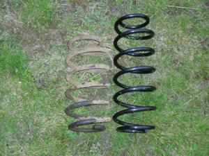

    В моем понятии оригинал это деталь купленная у официалов со знаком ()()()(), а у там они стоят пол цены етой машины. На свалках боюсь просевших пружин, а у борыг опять же неизвестно что будет.

    Не буду спорить, но таковых не встречал.
    За свою жизнь держал в руках комплектов шесть пружин, все имели колличество витков одинаковое. А вот толщина прутка была разная.
    Автор, возьми штангенциркуль и померь свои родные. а то ты так скоро склад пружин организуешь.

    Дык да, так и есть, только толку от 20 летнего б/у. Откуда состояние норм?
    машина 20 лет стояла, ездила, прыгала по колдобинам и думаешь состояние пружин нормальное?
    Афтор померить родные пружины не может, машина у мастера :p
    но то что они на виток короче это факт.

    Если пружины короче еще не показатель, у меня родные задние спортпакетные короче новых К+Ф примерно на 5 см., но жестче ощутимее, я родные ставил без стяжек они даже болтаются на стойке с полностью вытянутым штоком.
    Вот.

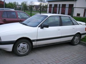

    Как проверишь на свалке сколько лет машина ездила немецкими дорогами? :) моя проездила максимум 5-6 лет по германии, потом благополучно сплавлена в Литву.
    Каябы оказались мягче, т.е. передок опустился в разумные пределы. К сожалению штангенциркуля нету у меня.
    еслиб знал, что так может быть с первыми пружинами, то конечно брал бы б/у.

  15. Geka
    Geka Старожил
    25 мар 2004
    14.719
    Карачаево-Черкессия респ.
    100\44, WC, 1984, ГБО ГИГ3-L
    Ну вот, вполне приличный вид! Надо бы жопу подзадрать!:)
  16. urdue
    urdue Новичок
    14 мар 2004
    57
    Audi 80;1.8 sf,88г.
    Не,не,не :p
    назодирался уже, хватит :D
