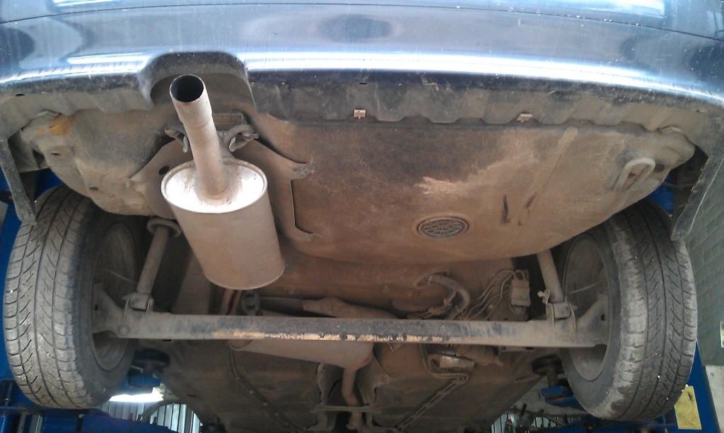

  9. DirinSI
    DirinSI Участник форума
    8 авг 2011
    271
    SEAT Ibiza 1.2 AT
    Несколько фото днища...
  10. Geka
    Geka Старожил
    25 мар 2004
    14.798
    Карачаево-Черкессия респ.
    100\44, WC, 1984, ГБО ГИГ3-L
    Это я думаю красят в первую очередь, дабы скрыть следы. Я изначально обнаружил внутреннюю часть крышки багажника изначально окрашенную в другой цвет.
  11. Geka
    Geka Старожил
    25 мар 2004
    14.798
    Слева вверху что за ржавчина?

  14. DirinSI
    8 авг 2011
    271
    SEAT Ibiza 1.2 AT
    Результат скопления воды в багажнике. Утечку я устранил. Но предыдущие хозяева не обращали на это внимания...
