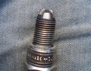

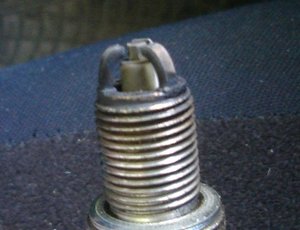

    2) Свечи всегда с момента покупки были черными. После регулировки диска, проклейки гофры и замены болта они стали белыми. Сегодня-завтра сфотографирую.

    Если свечи белые, светлые, то смесь хорошая. а расход - дело темное.

    Выставил лопату как и было - 2.4 мм. Положительного результата это не дало - заводится отвратительно, троит на ХХ. При попытке завестись чувствуется запах бензина в выхлопе.
    Фото свечей с 1 и 3 котлов, остальные такие же.
    И вся эта брехня началась после уменьшения начального зазора лопаты на 0.5 мм. В чем причина, грязь сменила свое положение, пока ворочил дозик? Гофру заклеил, устранив подсос воздуха?..

    После визита к диагносту машина стала намного шустрее. Расход упал до, примерно, 17 литров (неделю стояли морозы до -15, гололед и снег). Свечи такие же с белым налетом, как и на фото в предыдущем посте. Заводится хорошо, тянет заметно лучше. Но расход, с*ка, все равно нездоровый.
