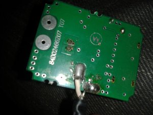

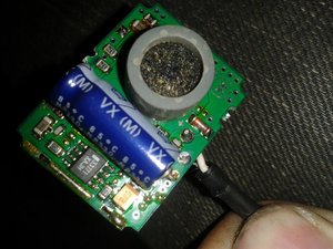

    Всегда интересовало, что за девайс ставил один из прошлых хозяев.
    В приложении девайс без корпуса. Понятно, что есть микрофон, видно эмблему мотороллы, что говорит о телефоне\радио связи. Девайс крепился, кстати, на ручке левее головы водителя.
    К девайсу "прилагается" что-то вроде COM порта в багажнике и штекер, видимо, от антенны там же.
    А интересует, что же за система стояла - рация, телефон или что ещё, если реально определить по той плате, что указал. Гугл молчит как партизан, но может есть знающие люди?)
    Понятное дело, что тема совсем не относится напрямую к A80 Compi, но попытка не пытка :)

    Судя по деталям на плате (операц. усилитель 33171) на фотках простой микрофонный усилитель. С питанием по тому же проводу, по которому звуковой сигнал уходит...
    А для какого именно девайса трудно сказать. Радиостанция FM или приставка Hands Free для телефона...
