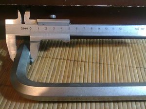

    Ключ - шестигранник на 17:
      56,5 КБ
      50
