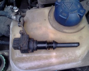

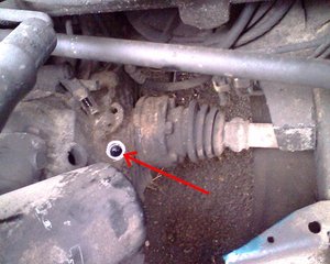

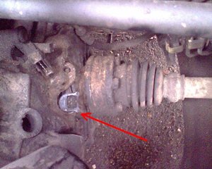

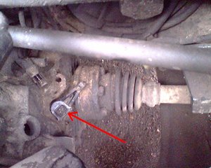

    Заменил датчик скорости в МКПП работающий на спидометр.
    Кому интересно выкладываю фотки. Фсё очень элементарно, удивился очень. :laugh:
    1.Место расположения датчика
    2.Отжать защелку и повернуть на 45гр
    3.Вытаскиваем (кстати в дырке можно посмотреть уровень масла в коробке, т.к. заливная пробка находиться рядом справа. Если масло видно значит все в норме.)
    4.Сам датчик.

    а номерок датчика можно?
  3. CHENCHO
    CHENCHO Старожил
    27 мар 2009
    10.254
    лисапед
    Номер датчика 012 409 191 D, доступны заменители. Датчик у всех одинаковый.
    В оригинале идет с резиновым кольцом. В некоторых заменителях кольцо-уплотнитель надо докупать.
    Таким же образом снимаетса датчик скорости на ауди 100\а6\а4\а8 и т.д.
    Перед демонтажом желательно забрызгать все вокруг датчика вдшкой, что бы при снятии внутрь кпп не попал песок.
