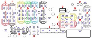

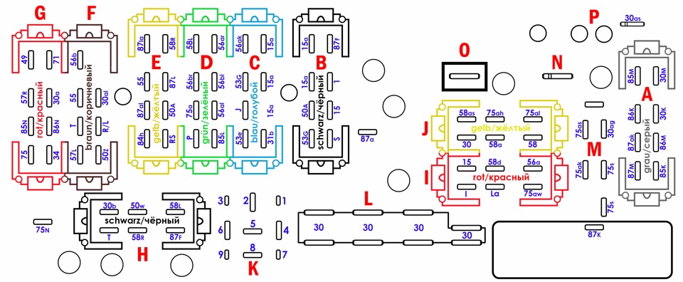

    Ребята привет.ПОМОГАЙТЕ! Нужны такиеже фотки как у автора только от ABK 2.0. Снимал друг не запомнил куда какой ставить!

    b3,90г,JN,МПСЗ
    Все фишки цветные , берешь картинку и втыкаешь .
