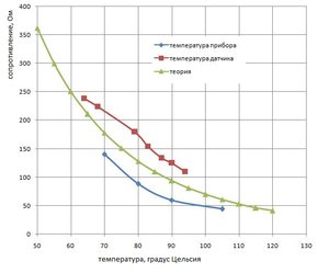

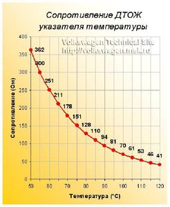

    Была найдена таблица ДТОЖ на приборку.

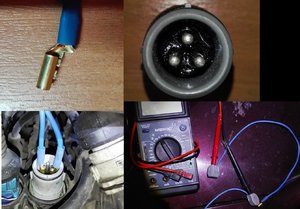

    Собрал конструкцию для снятия показаний с серого датчика.
    показания были весьма интересными:
    прибор:
    70 градусов 140 Ом
    80 градусов 88 ом
    90 градусов 60 ом
    105 градусов 44 Ом
    серый датчик:
    64 градуса 238 Ом
    68 градусов 224 Ом
    79 градусов 180 Ом
    83 градуса 154 Ом
    87 градусов 134 Ом
    90 градусов 125 Ом
    94 градуса 110 Ом
    так жен построил график теории.
    Вышло очень интересно, Показания датчика ушли выше теории, а показания прибора опустились ниже теории. Куда копать, как считаете?

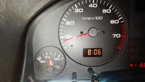

    Поменял приборную панель (поставил с другого авто), там прибор показывал 88-90 градусов стабильно. Значит дело всё же в приборе, буду разбирать, смотреть.....там должна быть регулировка (на подобии топливного прибора).

    При проверке резисторами показометр занижает. Выше график строил....
    В итоге - разобрал я приборку, всю её детально посмотрет, нашел КЗ (видимо в прошлый раз, когда пропаивал припой небольшой сопелькой задел соседний контакт).
    В дополнение чуть подкорректировал показометр в сторону увеличения. Теперь стрелка у меня лежит в районе первых двух точек.
    Проверил работу. В движении показывает 90, полностью сходится с VagCom. Если ждать до сработки вентиляторов - они у меня срабатывают при 97-98 градусов, то стрелка так же показывает те самые 98 градусов. Т.е. всё соответствует, я счастлив!)
    P.S. показометр подкорректировать не так просто, во первых корректировочная втулка зафиксированна пружинной шайбой и краской, во вторых , даже когда всё фиксирующее устраняешь, движется она очень неохотно - квадратным ключём не провернёшь точно, пластик провернёт. В итоге скорректировал пасатижами.
