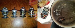

    Вчера поставил новый термостат Gates TH11287G1 (на теплоэлементе выбито 88 градусов, в коробке лежит некий Motorad)
    Проверил сопротивлениями прибор, показывает как положено.

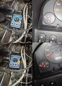

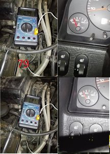

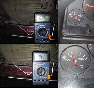

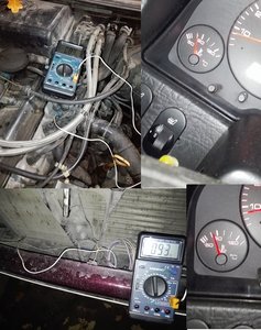

    Прогреваю, всё так же. Термостат открывается где то на 80 градусах по пибору (термопара кажет 85) дальше интереснее (приложил фото).
    Получается, что по термопаре двигатель прогревается до 97 градусов (измерял уже на радиаторе, рядом с датчиков включения вентиляторов). При 97 -98 градусах включается карлсон, при этом температура по приборке ~ 90 градусов.
    Выходит, что датчик в радиаторе совпадает с датчиком на приборную панель.
    При значении 90 градусов по термопаре - шланги ОЖ мягкие....

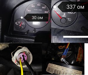

    Вчера ещё раз проверил всё, в итоге вывел вердикт, что система охлаждения работает исправно. По датчику температуры на мозги, двигатель греется до 94 градусов, потом охлаждается до 90.
    Попробую ещё раз поменять датчик 3-х контактный.
    Кто нибудь знает как он проверяется? Там шкала сопротивлений такая же как и на синем?
