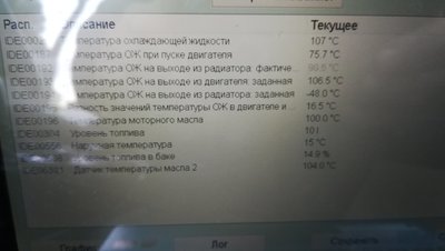

  19. nikolya70
    nikolya70 Участник форума
    8 янв 2020
    173
    Друзья мои. Никогда не заморачивался температурой ОЖ. На приборке всегда 90 при езде и в пробках. А тут на днях подключил шнурок, поглядел и ох и ах..... Что скажете, это нормальные для нас значения? Авто 249л.с.
  20. aegean
    aegean Участник форума
    18 янв 2010
    111
    A6C7 2.0 TFSI quattro
    Да, нормально. У меня также. Двигатели "горячие". Поэтому пластиковые помпы летят как птички))
