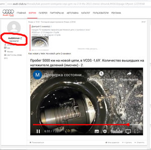

    Как новая у тебя. На новой цепи 2 канавки:
  8. Дмитрий C
    Дмитрий C Участник форума
    26 сен 2016
    261
    A6 (C7) 2.0 tfsi multitronic 2014
    На новой -0,00 или -0,05 должно бы быть по идее. По крайней мере сколько смотрел после замены цепи такие параметры были. С трудом верю в пробег 5 т.км. и такое растяжение... Год выпуска какой?

    Не забываем совместить метку на шкиве с меткой на крышке цепи. В этом положении натяжитель максимально выдвинут и именно так нужно мерить растяжение. Поворачивается шкиф ключем на 24 все ничего сложного.
    У меня тоже было 2 деления, а как совместили метку посмотрели в окошко - а там 3,5 деления.
    Четкая инструкция из оригинального документа Audi в приложении ниже:
