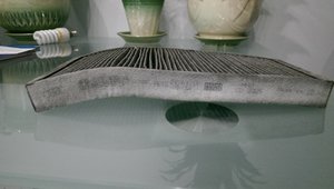

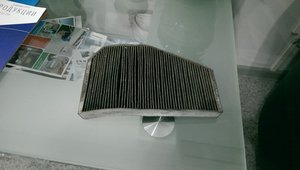

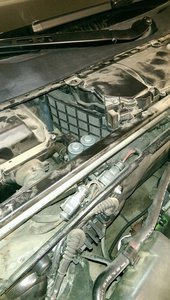

    Всем привет! На днях при установке сигнализации обнаружил фильтр под капотом, который стоит перед (!) мотором печки! Офицалы про него не знают, интернет-магазины тоже :shock: , путем небольшого расследования предположили что ставят не для всех стран.. На корпусе значек Ауди и логотип MANN, номер 4F0 819 439 А и по этому номеру везде пробиваются фильтры кот. под бардачком! Номер MANN тоже есть, CU2325, но похоже он уже не выпускается у них. Ворос: есть у кого такой фильтр? Где купить?
    p.s. не пинайте сильно если где то было, я новенький :hi:

    ... у когото просто лишния был вот он его о засунул чтоб не дуло :D
    ... а вообще итересно... завтра у себя гляну ...:thumbup:
  14. fedor126
    fedor126 Живу я здесь
    31 июл 2013
    1.809
    4FC6 BPP 2008
    Не похоже что засунул, крепления не выглядят кустарными. может какой вариант для особо запыленных стран, хотя это мы как раз :D

    .... блин интересно стало , сходил посмотрел... на 3.0тди 2005года такого нету! Там даже места для фильтра нету... только решетка - чтобы пальцы в вентилятор не совать
    .... у тебя какято другая комплектация видать...

    Машина 10-го года, дилерская. Это точно не колхоз, ибо он встает туда "как домой", я второй хозяин, возможно первый "что-то знал" и сам до установил, а может с завода так пришла, потому что его явно ни разу не меняли, он был сильно забит и была проблема с поступлением воздуха в салон, когда его сняли дунуло так что я был в шоке). В подтверждение что он существует:
    http://ru.buychina.com/items/audi-a...mann-mann-cu2325-czech-production-vursomsjnkm ,
    http://www.frubuy.com/taobao/view/id/22996028032
    Знакомый мастер с Ауди сказал что один раз сталкивался с таким, так и не выяснили как и что, откуда он, но обеими руками ЗА то что бы он там был, много обращений по поломкам вентиляторов печки, это и понятно, он всю грязь, листву всасывает в крыльчатку и гонит до фильтров в салоне..

    У меня есть окно(отщелкивается некая крышка со скошенным углом). Но через неё менять нереально. Старый хозяин так видимо и делал. Когда я долез до старых фильтров я очень удивился от увиденного. Вместо двух фильтров я вытащил два комка пыльной хрени - это и были салонные фильтры. Не деформируя их, нереально вставить фильтры на место не сняв какой-то блок управления, а к блоку можно подлезть сняв бардачек, как-то так.
