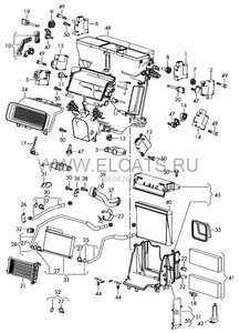

    А они оба похожи друг на друга и одинакового цвета? . И подскажите эта крышка которая их закрывает под номером 42, она?
  6. braza
    braza Живу я здесь
    27 сен 2009
    1.260
    allroad 4f 3.0tdi
    да! снизу на защёлке, сверху просто вставляется

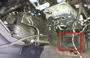

    Тоже сегодня помучился с заменой, фильтры-то влезли, а вот прикручивать бардачок ой как неудобно. К тому же, обнаружил на стенке ( справа от крышки фильтра) некое устройство, которое мешало вытаскивать и вставлять фильтр. Устройство имеет ком порт, VGA выход и 2 опт. кабеля. снизу прикреплена батарейка. Посмотрел темы с установкой AMI и других доп устройств в это место, ничего похожего =( В MMI отображается все по стандарту, ничего лишнего.
