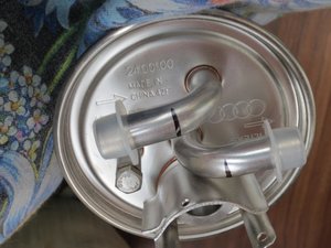

    ок, спасибо, налью в фильтр и поменяю. купил оригинал, а там UFI).
  4. Sergey4
    Sergey4 Живу я здесь
    14 окт 2012
    4.501
    2.7тди

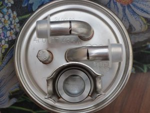

    У меня тоже так
      84,8 КБ
      47
      86,7 КБ
      45

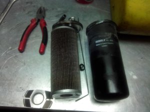

    Вот специально менял, что бы заснять, пробег на фильтре 36 000. Извините за качество, телефон. Могу повторить на фотике.
      60,3 КБ
      69

    Если воздух не удалить он попадет именно в насос. На СР 4 это криточно, на СР 3 нет но нежелательно. Удаляется воздух на обоих системах без особых проблем, но по разному.
    Болтик на 8 можно не откручивать он помогает, но не полностью, пока Дт до трубки для удаления воды не дойдет дальше все.
