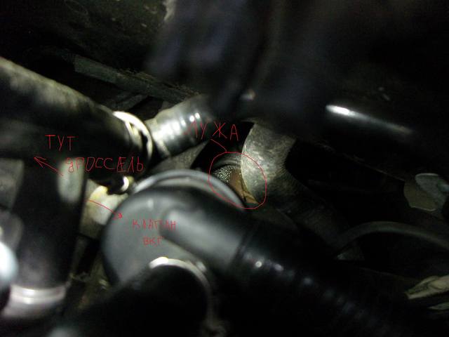

    Вот фото из-под капота:лужа антифриза на корпусе КПП. И оттуда видимо стекает уже вниз (нажмите на фото,будет покрупней)
    Общупал там руками все шланки,так и не понял,откуда течет,все сухо

    на вешке сзади мотора труба с антифризом от головы до головы, в местах соединения - резинки -- вот там скорее всего и течёт.

    я светил фонариком из-под машины в места соединения трубы с головами - течи не увидел. Или там еще где-то есть соединения,которые из-под машины не видно?
    и если все-же именно там течет - как устраняется? менять резинки или трубу целиком?
