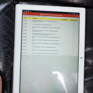

    Всем добрый день.
    А6с5 2.7битурбо на автомате.
    После снятия/установки двигателя и коробки появились массовое короткое замыкание.
    Куда копать и что смотреть?

    Сбросить для начала.

    Уже сбрасывал. Ничего не меняется.

    не я же тебе уже писал, все замыкания на массу на одной косе. Вскрыть и посмотреть повреждения проводки проблема или ты думаешь программными методами починить тачку.
