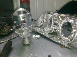

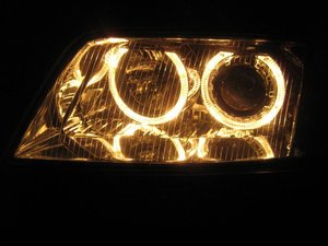

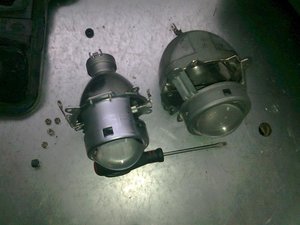

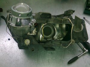

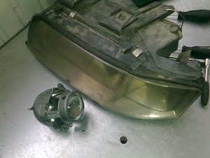

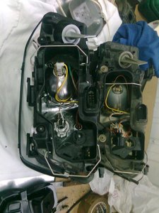

    Да нет.Тут чуть выше клубник отписался об оставшейся от дтп левой депо фаре,кот я и приобрел(Андрей спасибо еще раз).Свет нравится.А от размочаленной "ангелглаз" пытался модуль приколхозить.Вполне реально кстати.Нужно лишь пару планок с отверстиями,например от дверных активаторов.Чуть подогнуть и усе готово шеф.:hi:

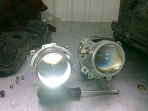

    У меня с урода:) Плюс ко всему биксеноновые линзы Koito с лексуса rx350
