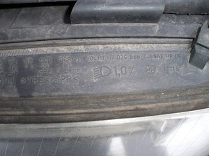

    Друг, а почему на фаре маркировка H1?:shock:
  2. QuikkSilver
    QuikkSilver Старожил
    6 мар 2011
    5.236
    A6 C5 1.8T AWT
    дело в том, что наружный пластик("стекло") одинаковый на всех фарах, будь то ксенон или галоген=) если ты посмотришь внимательно, то у тебя там маркировка и D2S и H1. если у тебя стоит ксенон - то D2S, если галоген, то H1. опять таки, это ближний свет. в дальнем у всех H7.
    понять, что у тебя стоит, несложно. достаточно посмотреть на переключатель ближнего света и габарит. если справа от него есть крутилка корректора фар, то у тебя галоген. если нет, то ксенон. это при учете, что всё оригинал и изменений не вносилось.
  3. IRONGYM
    IRONGYM Участник форума
    13 янв 2012
    202
    А6/C5 2.4 ALF
    то что ксенон у меня штатный 100%, это я в курсе)) не знал только точно на счет ламп дальнего, h1 или h7. теперь буду брать h7, спасибо большое что все объяснил!:beer:
