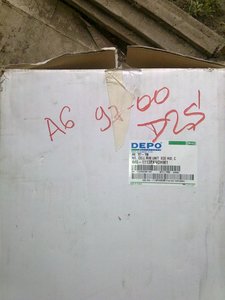

    Бывают и 99-00 . Именно их я поставил . Они подходят и на более ранние машины , с97 и по 00 год. В отличие от первых , у них линзы крупнее. Пока мне нравятся , светят намного лучше старых Hella, отрегулировались легко. Про долговечность сказать ничего не могу ,поживем увидим.

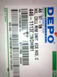

  12. vp48
    vp48 Живу я здесь
    11 авг 2009
    1.347
    A6 99г 2.7БТавт Q
    Фары тайваньские Depo , в сервисе где ставили сказали , что из неоригинала пожалуй самые приемлемые. Сделаны довольно аккуратно , встали как родные , ничего не подгоняли . Блоки розжига ксенона и корректоры подошли точно. Брал очень задешево- 7800руб пара, правда не в Москве , а в Риге
