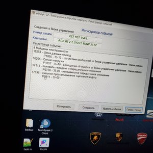

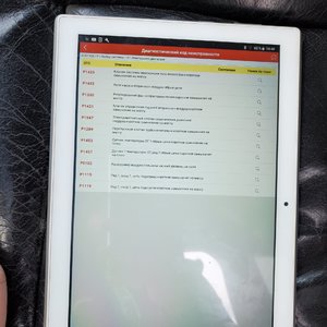

    Всем добрый день.
    Машина кватра на 2.7т и на автомате.
    Меняли турбины, снимали коробку и двигатель.
    После сборке, механик решил протестить авто и на 1Й передаче автомат упал в аварию. Одновременно с этим появилась красная масленка на приборке.
    До этого никаких проблем не было.
    По двигателю ошибки на Ог-1 и Ог-2 и на реле вторичного воздуха.
    По коробке появились следующие ошибки.
    Может ли всё было быть в проводке Акпп? Или же механик действительно криворукий.

    Также иногда перестает работать генератор и напруга по сети падает до 11.2
    Если верить Васе.

    И ко всему этому массовый кз

    видел один раз такое, когда устанавливали коробку моторную косу придавили колоколом коробки.

    Да отдавай так машину на ремонт.
    Еще и знакомый, который говорит что это косяк в авто, а он всё сделал на отлично.
    Похоже сулит мне новый съем двигателя и коробки с последующей проверкой всей проводки.
