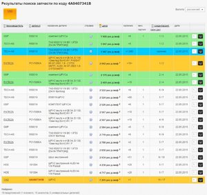

    Предложения одного из наших интернет-магазинов на прикрепленном изображении. Что интересно, предлагают даже VAG. Интересно, что там на самом деле.
    Или имеется ввиду б/у? Б/у обычно тоже все находится, вопрос только в цене.

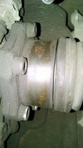

    4A0407341B - номер из второго сообщения в этой теме. И я отписывался в этой же теме ранее, что посмотрел на A6 с 2.5 и 6-ст МКПП, - такой же номер на внутреннем левом шрусе.

    Сходил еще раз специально, посмотрел и сделал фото.
    Это левый внутренний ШРУС на A6 C4 Avant 2.5tdi AEL 97-го года с передним приводом и шестиступенчатой МКПП.

    Подтверждаю, у меня такой же.
