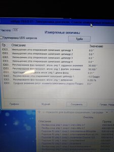

    Товарищи, подскажите по цифрам, 38град. на впуске это норма??
