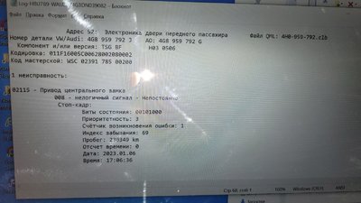

    привет всем. перестали открываться передние двери,сначала пассажирская,а затем и водительская.
    изнутри все ок,открываются.
    васей по водительской двери ошибок нет.
    по пассажирской в прикрепленном файле,после стирания вновь не появились.
