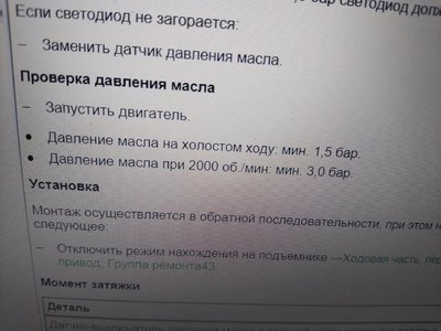

    Ещё не замерил, какие значения должны быть для нормы?
  7. Эйван
    Эйван Живу я здесь
    27 янв 2018
    3.787
  8. sanya-1
    sanya-1 Старожил
    15 дек 2003
    15.236
    Это первое, что нужно было сразу сделать!
    Больше 1.5 на ХХ. В идеале 2.0 и более.
