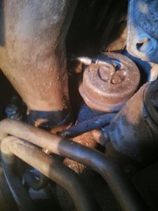

    привет всем! короче, выпала ошибка: передув турбины. полез смотреть клапан н75, стал дуть в трубочки, а дуется во все три )). и слышно как у правого (пассажирского) вестгейта шипит. полез смотреть снизу, углядел, что шланчик возле хомутика кончился и оттуда дует. кто имеет опыт: туда добраться человеческим путем? ))) жопу турбины видно, а вот морда между трубками, подрамником и опорой двигла.

    По человечески не получится...( Морду в сервисное положение, достаем гену, снимаем опору двигателя (для этого придется снять правое колесо, чтобы удобно было крутить болты), предварительно его оперев на домкрат, вот, собственно, и доступ к вестгейту

    а если такой вариант: откручиваем правую опору снизу, поддомкрачивам (приподнимаем) двиг, снимаем впускной трубопровод на всас турбины? и лезем сверху

    Там все легко делается. Снимаешь опору, снимаешь кронштейн крепления опоры на двигателе и готово. Гена не мешает, снимать его не надо, соотвественно и морду разбирать тоже.
    Только вот чтобы открутить один болт на этом кронштейне нужен будет карданчик, или шестигранник в виде шара (хз как называется). Кронштейн оттуда может и не вытащишь, но уберешь просто в сторону. Обязательно отключи АКБ, там рядом гена, можно закоротить.
    Завальцеванный шланг кусачками сдираешь и на хомуты ставишь хороший шланг, там очень жарко.

    Блин, вот как раз на этих выходных та же беда приключилась. Попробовал твой метод, все получилось, но руками туда подлезть ппц, как проблематично, поэтому в прошлый раз я гену и доставал и спокойно туда руками залезал.

    У меня в общем-то большую часть времени ушло на откручивание опоры двигателя сверху, даже отрезал ключ накидной и сгибал его. Там гайка была не по резьбе накручена и всю дорогу очень очень плохо шла. Хотя потом сообразил кронштейн открутить, после этого проще стало. А шланг потом я минут за 10 снял старый навальцованный и минут за 5 новый поставил. Собралось вообще все быстро.
