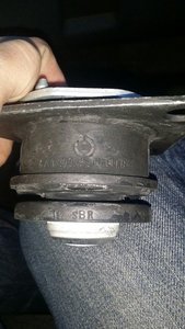

    А кто нибудь оригинальные амортизаторы ставил?:) Чем отличаются 4A0 413 031 D от 4A0 413 031 G?
  4. 22011990
    22011990 Завсегдатай
    5 май 2014
    703
    a6/c4 2.5AEL 1997г

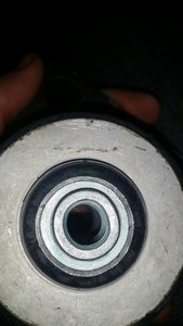

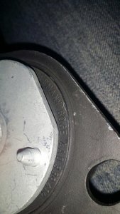

    Купил подушку подрамника 4A0399419E, оригинал. Производитель выбит boge. Смущает отверстие крепления, овальное :shock: Купил за 1600.

    Колечки выбиты?

    Нету колечек. Но в заменителях ни sachs, ни boge, ни lemfa нет.

    А6 С4,АDR,МКПП,96г
    Хорошие подушки, в оригинале снимал с машины-близнецы. Поставил такие же. Отверстие должно быть овальным- для контровки.
    Где взял? Еще пара таких не найдется?:shuffle:

    a6/c4 2.5AEL 1997г
    О как, повезло значит. Но ни дат производства, ни колец там нет.
    Взял в Москве в Новогиреево, вроде как ещё есть, но уже ценник до 1700 подняли.
    И зачем парочка, если не секрет? Про запас?:)

    А6 С4,АDR,МКПП,96г
    У меня тоже не было, там под шайбой(площадкой) затертость должна быть, на оригинале были.
    Парочка, имел ввиду правый/левый.
    Блин, а есть возможность еще там купить?

    a6/c4 2.5AEL 1997г
    Затертость и правда есть, точнее как будто резина срезана.
    Правого нету, только левые продают, иначе бы и себе купил:(
    Купить возможность есть, только вот ехать далековато по нашим пробкам, но если реально нужны, то можно и скататься.
