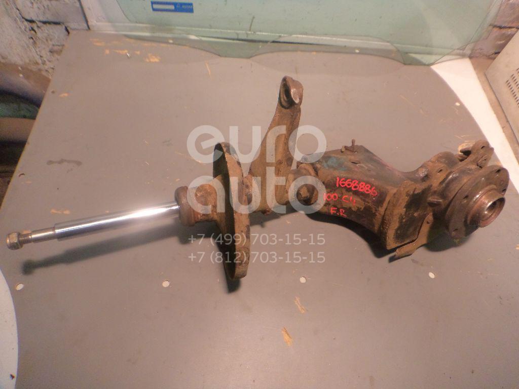

    ой. мои вопросы касались 45 кузова.
    а в 324 сообщении выше есть картинка. какой номер у этой пластиковой юбки? у меня такое ощущение, там просто гайка была на 34 и всё. а сервисмены, такое ощущение, просто вверх тормашками поставили.
    а про отбойник аморта - должен ли он свободно ходить по штоку, или все же плотно насаживается?

    вот тут - гайку вроде вижу. никаких пластмассок для крепления пыльника - не вижу

    она как трубка надевается ниже гайки..

    Ну так ни кто эти пластмасски и не ставит, без них всё нормально там обходится.
    И ставится эта штука только на родную гайку. На гайки которые идут в комплекте с аммортизаторами (у большинства производителей) эти штуки поставить не возможно.

    с каябой гайки не было. стоит по-моему родная. а потом все удивляются, чего так быстро аморты заканчиваются...

    Вот, сфоткал щас на своей:
    Гайка обязательно должна быть с прорезью
