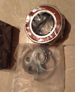

    Fag (canada)
      39,1 КБ
      64

    А цвет имеет значение или это просто разные партии? 713610030 у многих продавцов зеленый, а у тебя красный.
    Или зеленый это skf который лежит в коробках фага.
  14. Лёхан
    Лёхан I'm here for a long time
    10 янв 2007
    11.943
    Тунис
    A6
    Зелёный это SKF.
    Fag всегда с рыжими уплотнениями.
    з.ы.
    Ни разу не видел в коробках фага других производителей.
