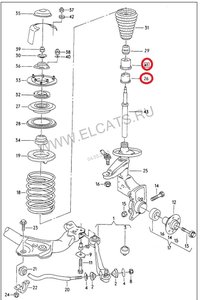

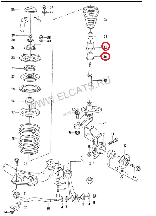

    Деталь под номером 26 (431412047B) это гайка крепления амортизатора? В противном случае ни этой детали, ни 41 (431 412 389 B) у меня ни на одной из 4х стоек не было.
