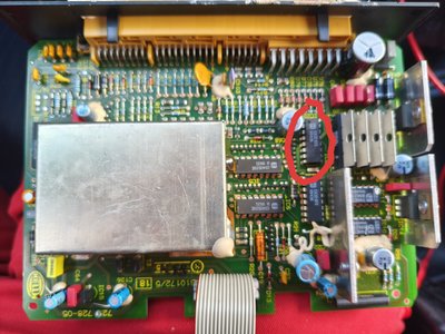

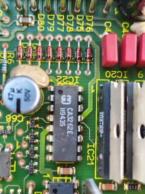

    Возможно нашел проблему.Пропульпировал подключенную без корпуса плату)) Микросхема греется очень сильно, аж руку обжигает.Вот теперь вопрос это она виновата или греется из за другого неисправного элемента. На нее как раз на 10 ногу приходит сигнал и с 6 ноги идёт на d16

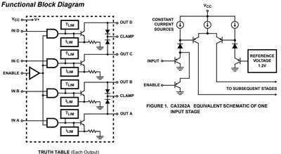

    Дело действительно в этой микросхеме. При поступлении 5в на любой in контакт out контакт замыкается на землю.В моем случае при выключенном кондиционере на (in C) 0, а (out C) замкнут на землю, при включении кондиционера на (in C) появляется 5в. Так же эта микросхема коммутирует клапан антифриза и муфту кондиционера, но они работают. Получается скорее всего транзистор замкнуло на землю

    Схема работы
