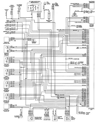

    По схеме кажется, что через d16 должны включаться карлсоны на 100% по запросу со стороны эбу мотора.
    Может ошибаюсь, поправь если что.
  12. ser_gr72
    ser_gr72 Старожил
    23 окт 2006
    28.361
    Нет.
    100% или максимальная скорость включается по давлению выше 16-17 бар при замыкании зеленого датчика (A/C high press sw на схеме) или термовыключателя на максимальную температуру.
    А по сигналу с D16 включается вентилятор через блок резисторов.
  13. Наблюдатель1

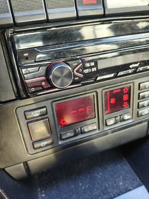

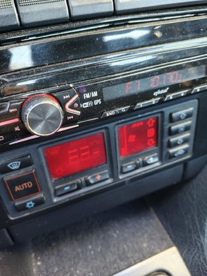

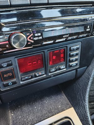

    При выключенном зажигании на d16 0.1в...при включенном 12. По ошибкам на 52 канале "Пробуксовка или блокировка, отключение 120х датчика-выключателя повышенного давления гладогента".
  16. adiooooo
    adiooooo Новичок
    18 мар 2023
    23
    При включении и выключении кондиционера напряжение не меняется...на 53 канале при включении в С группе показывает 6 сегмент "вентилятор включен на 1 скорость"

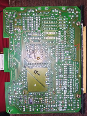

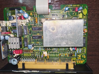

    Плата визуально в нормальном состоянии, при отключении шлейфа от блока с кнопками напряжение сохраняется
