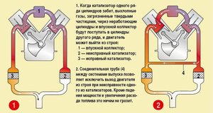

  12. maxx.55
    maxx.55 Участник форума
    6 дек 2013
    124
    А6/4B 2.4 BDV 02г.
    Белый песок очень похож на частицы катализатора.
  13. igor33
    igor33 Заблокирован
    19 июн 2010
    19.975
    А6/С6 3.0i Q 05
    Тогда расскажи как песок из катализатора попал в головки.
    И ещё, катализаторы там не керамические, а в виде металлической ленты.
    Насыпали говна при разборке, а вы тут анализируете.
  14. SYN
    SYN Новичок
    28 июн 2016
    21
    Audi A6 (c6), 2004, 3.0. BBJ
    Я смотрел, вроде на керамику похоже.
    Сегодня ещё раз съездил, посмотрел, на шатунных вкладышах и колене откуда ямочки пробиты, примерно как нашестерне насоса. В итоге колено тоже под замену...
  15. igor33
    igor33 Заблокирован
    19 июн 2010
    19.975
    А6/С6 3.0i Q 05
    Если катализатор "задувает" в цилиндры, то сильнейший износ наблюдается в цилиндрах - кольца, поршня...
    Масляный фильтр не вскрывали?
    Если структура "сотовая", то керамика. Я на этом моторе видел катализатор в виде металлической ленты, свёрнутой в рулон.
  16. Peka
    Peka Участник форума
    13 июл 2014
    338
    A6/c6 3.0 05г
    Как то по отзывам надо смотреть, я х.з. Я когда столкнулся с проблемой двига, тоже думал на контракт, но жаба оказалась сильнее и я его тупо откапиталил сам.
  17. maxx.55
    6 дек 2013
    124
    А6/4B 2.4 BDV 02г.
    Источник http://expertauto.pro/engine/vsemu-vinoj-zabityj-katalizator
    Из текста "1.4. Частицы поступают из выпускного тракта при создании в этом тракте большого противодавления, препятствующего нормальному процессу выхлопа [5]"
  18. igor33
    igor33 Заблокирован
    19 июн 2010
    19.975
    А6/С6 3.0i Q 05
    Какая занимательная статейка. Только ты не ответил, как песок попал под клапанные крышки?
  19. maxx.55
    6 дек 2013
    124
    А6/4B 2.4 BDV 02г.
    "Занимательную статейку" прочитай более внимательно.
    Из текста "Необходимо отметить, что попадание сравнительно крупных частиц абразива в цилиндр, как правило, не приводит к их поступлению сразу ко всем поршневым кольцам, поскольку верхние кольца задерживают эти частицы. В этом случае максимальный износ наблюдается обычно у верхнего кольца и в зоне его остановки в ВМТ на поверхности цилиндра. Однако продукты этого износа - мелкие твердые частицы, попадают под расположенные ниже другие кольца, в результате чего процесс износа быстро распространяется вниз, охватывая не только кольца и поверхность цилиндра, но и юбку поршня, а далее, переносятся маслом и к другим парам трения.
  20. igor33
    igor33 Заблокирован
    19 июн 2010
    19.975
    А6/С6 3.0i Q 05
    А кто сказал что цилиндры с задирами?
    И я не увидел ответа на счёт "песка" под клапанными крышками.
    Макс, если по делу сказать нечего, давай прекратим дискуссию. Мне не интересно читать твои портянки.
