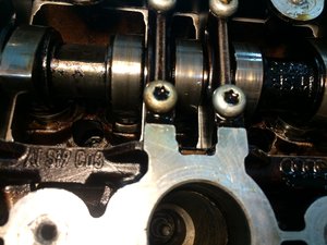

    На данный момент ситуация такая: во всех местах нечто, похожее на песок, сделал несколько фото.

    Фото не айс, но, мне кажется, что и так все видно..

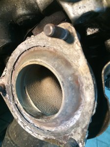

    Сервисмены приговорили весь движок, одна из голов прикручена рукожопами и ими же сорваны шлицы на болтах под специнструмент... Ремонта насчитали на: ВНИМАНИЕ! 350 тыс. руб. С оговоркой, что забиты все масляные каналы и они могут не прочиститься. Колено не меряли, но в случае чего, оно новое под заказ стоит 180 тыс. руб. По вкладышам тоже никакого диагноза не услышал. Как видно на фото шестерня насоса тоже нехило набилась этими мелкими камушками. Стоимость насоса 84 тыс. руб. Если ставить контрактное двигло, тоже в районе 350, из них 170-само двигло..

    Также полностью забился катализатор. На фото коллекторов видно, тот что белый-тому и шляпа. Один из клапанов в сепараторе не работает. Такие дела... В думках, что со всем этим делать...
