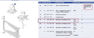

    Оригинальный номер антифриза для BBJ подскажите..?

    пожалуйста G 012A8FM1

    ИМХО любой красный с маркировкой G 012 подойдёт!

    это G12++
    сиреневый... в совместимости с BBJ чёта не видно..

    а вы где смотрите? скрин из ETKA прилагаю
    кстати вот и номер замены старого артикула G 012 A8G M1

    Время не было ETKA обновлять.. В existe смотрел.. там и G012A8GA3 тоже продается, а G 012 A8G M1 для A6 с 2009 года указан..
