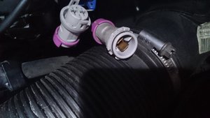

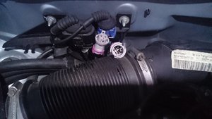

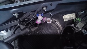

    не так все просто оказалось, как я понимаю у меня 2-х контактный разъем , один из проводов толстый черно красный, второй чуть тоньше зеленый
      200,4 КБ
      614
      201,3 КБ
      633
      167,6 КБ
      548

    Как я понимаю мне надо подать + плюс на красно черный провод, еще надо понять в какую клемму из 2-х

    Ты уверен, что этот провод идет на стартер?
    Я, вот, был уверен, что провод такой есть не только на дизеле 2.5TDi V6, а теперь сомневаюсь. ))

    Радость решения проблемы оказалась преждевременной, подача + плюса на черно красный провод результата не дало, может не тот штекер или надо сразу подключать и черный и зеленый провод?

    не надо ничего подавать, пока не сжёг.
    Ты уверен, что АКБ заряжен?
    сколько стрелка показывает при повороте ключа и щелчке под рулем?
