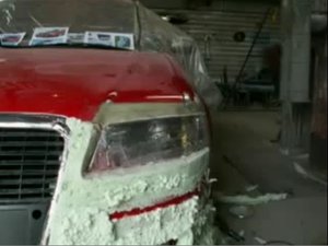

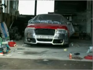

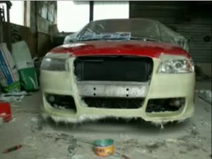

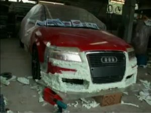

    Парни заинтересовал на youtube сюжет, как своими руками слепили симпатичный обвес цена которого стартует от 450 американских.Я так понял что кроме решётки от Ауди покупалась пена и краска со шпатлёвкой и это не может не радовать.Но не совсем понятен процесс изготовления, от сюда вопрос может кто знает какие мои дольнейшие действия после обрезания пены и предания нужной формы обвеса?

    Дальше стеклоткань с полиэфирной смолой. Если надо аккуратно, то все шлифуется, шпатлюется. С получившегося изделия снимается матрица. По ней выклеивается скорлупа бампера. Если особо не париться, то можно без матрицы. Только что с этим будет после зимы - хз.

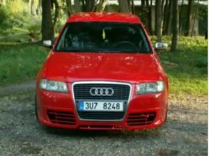

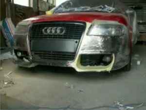

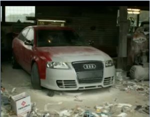

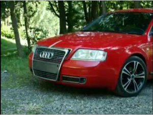

    Если я правильно понял, после того как залеплю всё монтажной пеной начинаю обрабатывать при помощи ножа и шлифовальной шкурки до правильной формы, но непонятно чем он дальше покрывал пену перед тем как наносить стеклоткань с полиэфирной смолой.На фотках видно что то типо какой то фольги а потом видно что нанесена стеклоткань и уже обработана шлифовальной машиной.Если кто знает проясните пожалуйста этот нюанс?

    Может фольга, может пленка какая-нибудь. Полиэфирные смолы разъедают пенопласт. Монтажную пену нет. А почему у самого автора не спросить? Откуда фотки?
    Результат как-то не очень - крашеные решетки в диффузорах жутковато выглядят...

    У автора не спросить, он с Польши с русcким беда :nod: Видео его работы я взял с youtube (там скорее не видео слайдшоу его работы )Что касается покраса это его личное решение, вопрос не в этом главное сделать всё грамотно а раскрасить не проблема.
    Я думаю что при доработке этого бампера, монтажной пены применено было не много, стоит пологать, что при нанесении стекловолокна в 4 слоя с полиэфирной смолой или эпоксидной не сильно увеличат вес готового бампера, может не стоит выкалупывать монтажную пену из каркаса и оставить её там даже для более лучшей жескости, что посоветуете ?
    Даже спустя пару лет когда пена превратится в труху, она сама по себе высыпится из бампера, что то мне подсказывает, что лишнюю работу делать смысла нет:)

    Господа, все просто!
    Вам понадобится:
    1. Пена монтажная (или блоки пеноплатовые)
    2. Стеклоткань
    3. Эпоксидная/Полиэфирная смола
    Сначала из пенопласта или пены делаешь форму, доводишь ее ножом, наждачкой (тоесть налепив пену ее обрабатываешь до нужной формы)
    Когда форма готова - пропитываешь стеклоткань смолой (кладешь на поверхность и размазываешь по ткани смолу палочкой или кисточкой)
    после пропитки обклеиваешь форму липкими листами стеклоткани.
    сначала 1-3 слоя. Потом, если мало жесткости - еще несколько слоев.
    как высохнет - срезаешь лишние края (то, что весит снизу)
    шлифуешь, грунтуешь и красишь!
    я так бамперы и зеркала постоянно делаю.

    Ковырять пену из готовой скорлупы не обязательно, достаточно пропитать-промазать чем-нибудь, чтобы влагу на накапливала. Главное - соблюсти симметрию при изготовлении формы из пены.
    Сайт я указал лишь к тому, что с нуля трудно изготовить достаточно крупную деталь. Для окончательной доводки потребуется не один килограмм шпакли. Стекловолокно гадкая штука, поры в нем при шлифовке образуются... Задолбаешься выводить.
    Но если оч руки чешутся - дерзай, мне было бы интересно посмотреть на процесс и результат. Кстать, чесаться руки будут и в процессе ;) Будешь шлифовать - обязательно маску одевай, стеклянную пыль из легких уже не достанешь...

    Я бы на стеклоткань положил 3-4 слоя гелькоута (кистью и погуще) а потом уже шлифовал, это если без матрицы. (моё мнение)
