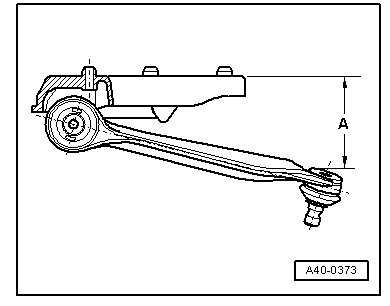

    доброго дня! Поскажите кто знает расстояние "А" от чашки до верхнего рычага на а4 В7, WAUZZZ8E76A010140

    #165 Dep, 27 авг 2014
    A = 81 mm ±2 mm

    спасибо,DEP!
