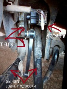

    Народ, подскажите что за деталь под номер 29 по схеме на первой странице? Никак не могу понять куда её всунуть:shock:

    у меня такого ничего нет,единственное могу лишь предположить,что это крепление тяги датчика положения кузова к рычагу(ставится при штатном ксеноне,

    Судя по схеме, он должен устанавливаться на нижнем переднем рычаге.

    да ставится на переднем нижнем левом,ну а съемник я использовал двухлаповый.

    А на правом что, не ставится? Зачем тогда их 2шт. в комплекте?

    второй на задней оси слева стоит

    Будьте добры, сделайте фото, как он установлен спереди и сзади.

    Блин, то ли у меня со зрением не то, то ли.........можете тыкнуть пальцем, так сказать:shuffle:

    к датчику идут два провода, а от него двухступенчатое колено :)

    думаю если немного повернуть будет более понятно :laugh:
    теперь понятно?

    Все-равно не понятно, как он должен спереди крепится.........у меня его нет не передних рычагах

    завтра попробую передний щелкнуть
