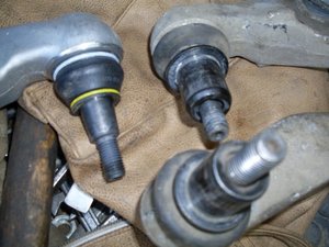

    Всем добрый вечер! Попал в такую ситуацию, нижние шаровые вышли из кулака вместе со втулками на пальцах.
    Как их можно снять, съёмником не получилось? Может греть нужно?

    Позвольте из интереса спросить - а зачем ?
    А лучше давайте фотку с описанием. Что- то мне подсказывает .....

    SDC12539.jpg (86
    Спасибо, уже снял. Слева новый.

    Как любопытно.
    Мне казалось, что рычаги сидят в цельном конусном отверстии кулака без втулок и прочих элементов.
    Это на каком авто такое стоит ?
