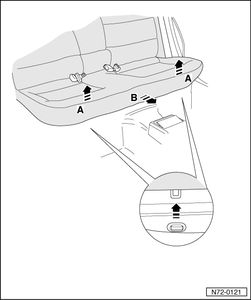

    А как задние сидухи снимаются? Просто тупо дергаем вверх?

    Так там два "сидюка" подстоканника по центру или они не мешают? Я когда пылесосил, преподнимал с краев, но дальше как то не рискнул.

    #17 unclesasha, 1 сен 2010
    Беремся руками примерно в точках А
    коротко и резко дергаем вверх и легко тянем на себя.

    Подстаканники в сидухе нижней и снятию не мешают.
