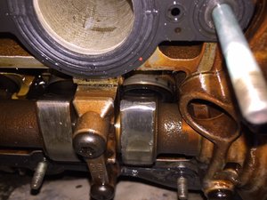

  12. serd
    serd Живу я здесь
    22 окт 2011
    1.610
    Архангельская обл.
    Allroad 2.7Т 05 г.
    Они говорят правильно - но это когда они изношенны...когда просел - другое дело...вот как пример у человека, и на горячую, и на холодную....соответственно распредвал на помойку...советовать тяжело конечно, слушать надо и смотреть...
