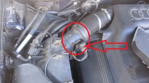

    Это тот что стоит непосредственно перед дроссельной или тот что ближе к воздушному фильтр? Извиняюсь за глупые вопросы, просто ток начинаю осваивать, до этого на японцах ездил)

  8. ТОФ

    Спасибо, завтра на холодную проверю, щас глянул, там на фишке защелка сломана и фишка не доконца включена была.

    Спасибо за совет, фишку до конца вставил, все норм, обороты держит на холодную 1200,но, буквально через минуту опускает до 1000 и ещё секунд через 30 опускается в рабочие. Это норм?
