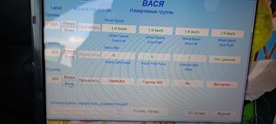

    Вася подключается, видет скорость всех датчиков АБС все 4 колеса работают стабильно. По этому утверждаю что блок исправен. Есть вероятность того что его поменяли, не разобравшись в совместимости.

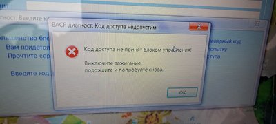

    Внимательно просмотрел статью. Ни один из вариантов логина не подошли. Пробовал по парядку от А4 и фольсваген лог 04 до А8 лог 09 кажется. Занимался подбором дня три. Ответ один "код не принят блоком"

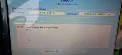

    Просто в кодировку пускает? без логина.
    Менять даёт?
    Но судя по номеру блока в кодировке и номеру ошибки, то поможет только замена.

    Не пускает на вход

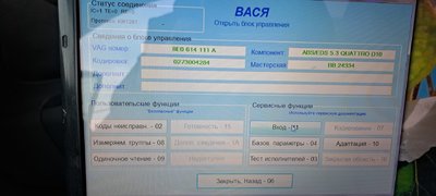

    Кнопочка номер 11.
  9. Vanzui_1
    Vanzui_1 Новичок
    27 фев 2023
    25

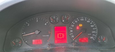

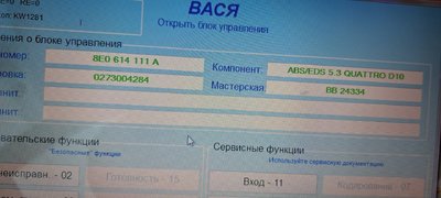

    Что бы ответить на вопрос что делаю с абс и что выдаёт копьютер прикреплю фото по этапно.
  10. Vanzui_1
    Vanzui_1 Новичок
    27 фев 2023
    25
    И сразу добавлю что комп видет блок, а машина нет. Ошибка появляется в программе редоко и легко удаляется, но с панели не исчезает

    в кодировке 0273004284 - это номер блока бош
    и у всех, у кого он светится, проблема с блоком

    Похожая ситуация. Только я не найду номер блока на фото. Но почему я тогда вижу данные блока, сам блок видит скорость и нажатие педали тормаза
