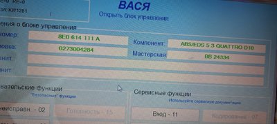

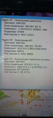

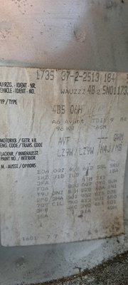

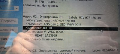

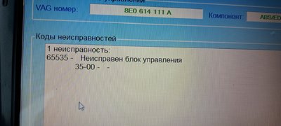

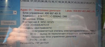

    Доброе время суток. Столкнулся с тем что нашёл авто своей мечты. Но конечно же море ошибок на приборке и не стабиььная работа всех элементов. Мы не боимся трудностей. Я всё смогу и всё исправлю. Засада заключается в том что машина была изночальна на моторе 1,9tdi и вариаторе. По крайней мере об этом говорит вин и информационные наклейки в багажнике. В самом начале я хотел всё поченить. Перебрали АКПП, пришлось по ошибочному диагнозу заменить движок на аналогичный 2,5.(AFB) Отремонтировал блок ABS. И вот тут уткнулся с прописью блока. Блок ABS тоже не родной. Как мне кажется. При подключении ВАСЯ диагност я вижу номер блока абс (8e0 614 111 a) блок тоже от полного привода но вроде как от фольсвагена. Так ВОООТ. Ребятушки... Огромная просьба к вам, владельцам "целых" автомобилей. Собираю инвормацию по крупицам. У кого а6 с5 с мотором AFB и полным приводом на автомате. Можите скинуть номер блока управления и маркировку агригата. У меея установлен мотор AFB, АКПП 5HP19 с маркировкой ETY. Если у вас всё едет или прописано в комплектации на наклейке в нише запаске. Поделитесь пожалуйта инфой. Спасибо

    Фотки с маркировками на всякий случай закинул.

    Ну а что тут хотеть?
    Машина 2005 модельного года.
    Если приборка родная, то иммо3 с привязкой ТНВД и ЭБУ мотора.
    А стоит ЭБУ мотора с машины 2000 года. Коробка и ABS тех же годов.
    ABS искать рабочий или пробовать ремонтировать.
    Ошибка по мотору - скорее всего связана с иммо.
    Если заводится, то забить.

    Не знаю где и как ремонтировался блок АБС, но он нерабочий.

    Информации прошу от тех у кого мотор 2,5 на 150сил акпп с полным приводом. Какае маркировки на блоках двиг, акпп и абс стоят и какая маркировка акпп и мотора. Если есть логин от абс для ВАСИ то вообще поможите

    В VIN указан модельный, который на полгода опережает календарный.
    Модельный год 2005!
    ПТС выложен и наклейка из багажника.
    На VIN посмотри.
    Моя была выпущена 21/10/2003, но с VIN 2004.

    Стояло то, что стоит у тебя.
    Я тебе выше уже написал.
    Если очень надо, то задавай вопрос или перенеси тему в дизельную ветку.
    Там много раньше было владельцев с AFB.
    Дизельные двигатели
    Зачем тебе логин.
    Для кодировки он не нужен.
    У тебя блок нерабочий и кодировкой это не лечится.

    Я виду к тому что кузов с вином один, мотор и акпп другая, вощможно блок абс тоже другой. Я хочу всё это скрестить с мозгами. То ли блоки не те то ли железо не то. Вернуть на заводское исполнение на 1,9 тди и вариатор можно. Но нет ни мотора 1,9 и коробки ни делание востанавливать под овошь на 90сил и полном приводе.
