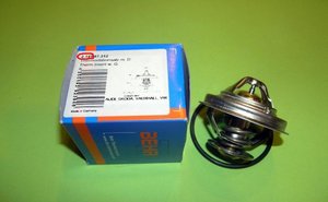

    Когда менял термостат (BEHR), грел его в кастрюльке с термометром. Всё было отлично, открывался и закрывался как надо. А когда на машину поставил, то на ходу температура падала, даже с картонкой перед радиатором. Оригинальный термостат не стал в кастрюльке испытывать, сразу его на место и всё работает в гутовом режиме.

    А вот у меня все так же, но с точностью до наоборот: оригинал грел в кастрюльке, открывался и закрывался как надо. А машина остывает на трассе. Behr работал без нареканий. Лотерея, блин :hot:

    Не совсем согласен. Я когда ставил новый Behr, антифриз был как слеза. И термос с нови себя плохо проявил. Я у своей ауди все жидкости во время меняю. Оригинальный пока работает без нареканий.

    и какой фирмы оказался в коробочке оригинала?
  8. ILea
    ILea Новичок
    30 янв 2011
    78
    Ауди 100/45 2,6
    извиняюсь конечно может чего то и незнаю но я так предположил что с завода стоял вазлер так как в коробочке оригинала вахлер лежал...
  9. CHENCHO
    CHENCHO Старожил
    27 мар 2009
    10.254
    лисапед
    Не знаю как в Тюмене, в Москве в коробочке с оригиналам ЛЕЖИТЬ ОРИГИНАЛЬНЫЙ ТЕРМОСТАТ без обозначения фирмы производителя, только кольца и вагномер.

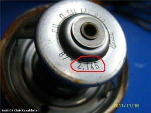

    Обозначения фирмы у меня тоже не было, только номер и эмблемка ауди, фольксваген. С виду один в один Бехр.

    вот теперь ругацца незнаю какими словами значит нудно vw oooo взять и продлема должна уйти.. на трассе стынет машинка
