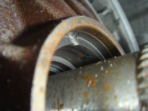

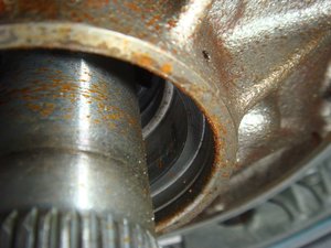

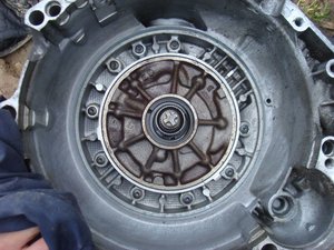

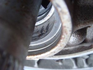

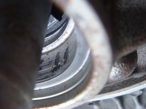

    по поводу zf мастера...
    на днях глянул в посадочное место втулки(которую проворачивает) и "офигел" , в нем как будто зубилом сделаны риски, видимо чоб втулка садилась "плотнее". сфотать чет не пришло в голову, на днях сделаю и выложу...
  14. nik0la
    nik0la Новичок
    27 янв 2010
    46
    A6/4F 2.0t avant
    вот и фоты...

    вот и думайте, работать с зед эф иль...
