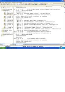

    Прежде чем что-то утверждать ознакомьтесь с этим самым техническим регламентом.
    Я тоже эту операцию делал и могу смело утверждать, что снятие морды на А6С6 (4F) для замены ремня ГРМ ставит под сомнение не только профессионализм механика, но и вообще его адекватность. Не говоря уже о цене работы.
    Кстати, в фотоотчете не слова про то, как и каким специнструментом взводился эксцентриковый ролик.
    А за 400 евро владелец подопытной А6 мог бы и у дилера ремень и масло поменять.
