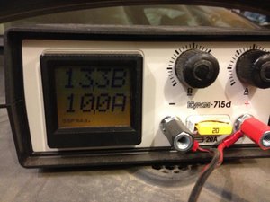

    вот фото моего зарядника в процессе работы. Как видите и 10 ампер зарядного тока он даёт и в допуске по напряжению. Подключен зарядник к клеммам под капотом.
    Конечно, 10-амперный заряд обычно я не даю. Заряжаюсь обычно малым током. Это и для аккумулятора полезнее и необходимости в быстрой зарядке нет - аккумулятор стоит на исправной машине и ему только периодическая подзарядка не мешает.

    Подытожим. То есть, Вы, Денис, утверждаете, что вчера, заряжая аккумулятор зарядным устройством Кулон 715 на протяжении 4-5 часов, с начальным током 3А и напряжением 12 вольт и конечным током 0,5А и напряжением 14 вольт ничего не зарядил?
    ЗЫ. Заряжал без снятия АКБ с машины, через клеммы под капотом.
