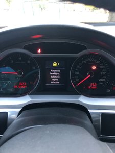

    как обещал
    подключаешь ваг ком и заходишь в 09 блок
    потом в 07 кодирование
    видишь там такую херню и выбираешь 3 пункт
    у тебя появляется длинное кодирование
    и тут ты в графе ставишь курсор на третье окно ( в третьем пункте ставишь курсор на 1С)
    и у тебя появляется чувствительность датчика дождя
    НУ А ДАЛЬШЕ САМ Я НЕ ЗНАЮ ЧТО НАДО ПОСТАВИТЬ ДЛЯ КОРРЕКТНОЙ РАБОТЫ
    П.С. если хош его совсем отключить и использовать рычажок на ручки как на авто без датчика дождя зайди в первое окно(в третьем пункте где горит 02) и поставь галочку на бит 6

    Был сегодня у спецов. Пробовали различные варианты настройки чувствительности. Результат - сказали меняй гелевую прокладку, но сами менять не берутся. Интересно, сколько за эту работу попросят официалы или может обратиться к тем, кто занимается заменой стекол (им, я думаю, частенько это приходится делать) ?
    Кто что может посоветовать?

    В понедельник буду узнавать. У меня, к счастью, есть возможность выбора ОД: либо в нашем захолустье либо в Харькове (Украина, 80 км. от нас). Цена на обслугу в Украине - в 2-2,5 раза ниже, чем в РФ, при том, что все гарантийные обязательства сохраняются.
    P.S. На выходных валил снег. Датчик срабатывал, когда уже все стекло было залито водой.

    стопудово надо калибровать датчик

    Пробовали ставить разную чувствительность и разный тип стекла. Не помогло.

    Был вчера у ОД. Когда сняли зеркало - выяснилось, что гелевой прокладки там НЕТ ВООБЩЕ. Поэтому он и не срабатывал. Поставили, пшикнули из распылителя на датчик - все сгреб. Проверить в боевых условиях нет возможности, у нам морозы -20. Вот такие продавцы б/у авто.
