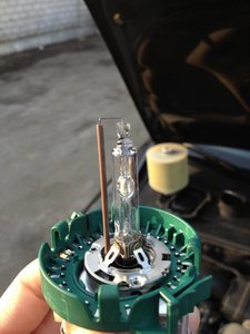

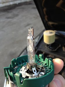

  9. iollo
    iollo Участник форума
    21 мар 2012
    101
    A6/C6 2010г.
    вот что с моей лампой. видно ли на фотке, часть колбы потускнела. Из-за этого лампа включалась и выключалась. в теме по подбору запчастей отписался, жду ответа. Лампа идёт в сборе с блоком розжига и цены на штатный филипс варьируются от 100 до 150$. какую брать-то?)

  10. Gennadii
    Gennadii Завсегдатай
    3 фев 2010
    971
    A6-С8
    А6 С6 2010 года - лампа в комплекте с блоком розжига? Ничего не путаете?

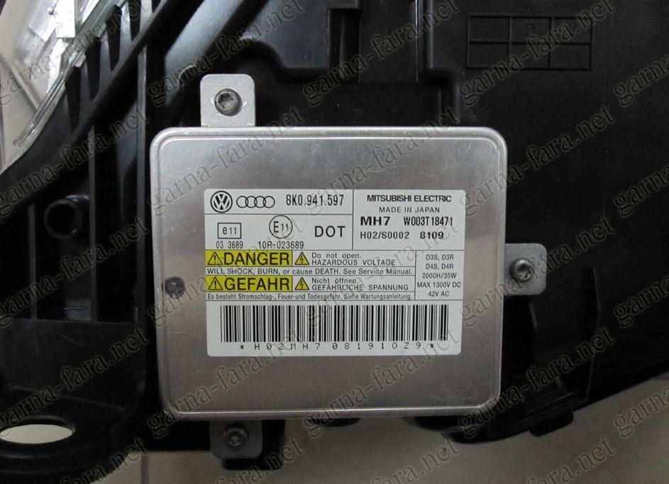

  11. aleks63 Tomsk
    aleks63 Tomsk Живу я здесь
    22 дек 2012
    2.496
    A6/4F 2.0T 2009г
    Возможно не путает , цены в Белоруссии всегда ниже , это не Россия ...
  12. Gennadii
    3 фев 2010
    971
    A6-С8
    я не про цену, просто у меня тоже машина 2010 года и блок розжига отдельно от лампы, лампа ds3 в сборе с трансформатором, но никак не с блоком розжига
  13. iollo
    21 мар 2012
    101
    A6/C6 2010г.
    может и путаю, отдельно других элементов в фаре не видел, кроме линз, отражателя и тп. лампу поставил, всё работает. на одной оригинальной с завода стоит филипс 4300К (по каталогу филипс), на другой 4600К (по информации продавца). разницы на глаз не заметно.
  14. aleks63 Tomsk
    22 дек 2012
    2.496
    A6/4F 2.0T 2009г
    Ну всё правильно , в фаре блока розжига и нет , он отдельно к ней крепится
  15. iollo
    21 мар 2012
    101
    A6/C6 2010г.
    по сути трансформатор и есть блок розжига, не? он преобразует высокую силу тока аккумулятора (около 12А) в высокое напряжение (около 25кВ), необходимое для свечения газа в колбах ламп
  16. aleks63 Tomsk
    22 дек 2012
    2.496
    A6/4F 2.0T 2009г
    Трансформатор на лампе , а блок розжига отдельно !
